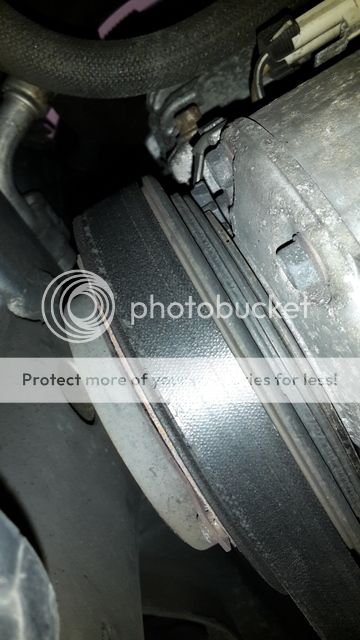

Afgelopen dinsdag even de auto op de krik gezet om te kijken of de poelie van de airco draait bij inschakelen van de airco. Maar helaas die blijft stil staan. Je hoort ook geen klik zeg maar. Ik ga nu de gok nemen om voor €30 een nieuw magneetkoppeling te bestellen om deze te vervangen. In de hoop dat daarna de airco wel weer werkt.
Hebben alle zekeringen nagekeken die voor de airco nodig zijn dat waren uit mijn hoofd. 26, 39, 40 Die waren in orde.
Foto van Airco pomp poelie;
@ NielsZ18Xe, Dat moet ik dan nogmaals even testen dat weet ik nu niet voor de 100% zeker. Dus als de zijkant ook stil staat is de complete aircopomp defect waarschijnlijk.
[quote quote=18343485]Draait hij wel aan de zijkant ?
Zo niet dan is de pomp vastgelopen
[/quote]

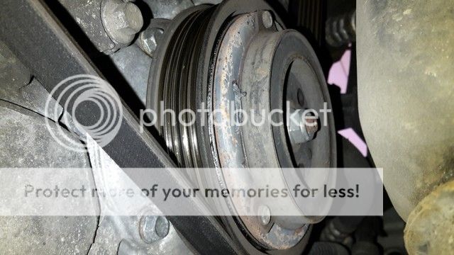

@NielsZ18XE, Met de zijkant bedoel je dus de poelie zeg maar waar de bout in zit. zie foto 1. Die kan ik helaas niet met de hand draaien. Dat zou dus betekenen dat mijn airco compressor kapot is toch?
[quote quote=18343524]Ja dat klopt, de zijkant moet je rond kunnen draaien, anders is de pomp stuk, heb ik ook 2 keer gehad
[/quote]
@Dolby, ja dat klopt, dat gebeurt vaker. Het is vrij simpel te maken een nieuwe pomp of een pomp van de sloop, ik heb een pomp van de sloop gekocht voor €70 alleen zonder garantie en natuurlijk risico dat ze sneller kapot kunnen gaan, wat ik al zeg ik heb 2 kapotte compressors gehad en nu de derde, die heb ik er al een tijdje op zitten ook heb ik het systeem nooit laten spoelen ivm het aantal ijzerdeeltjes wat vrij komt na het vastlopen van de pomp. Tot nu toe werkt hij goed gelukkig.
Maar als je een andere pomp erop zet kijk dan direct of je condensor nog goed is en niet lek, anders moet je die ook vervangen:good:
