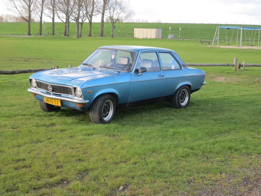

en ben sinds zaterdag in het bezit van een Ascona A 1600s uit 1974.
De auto is keihard, en heeft geen rotte plekken.
en staat op 7j ATS classics.
Foto's:
nieuwe foto's.
heb onder een undercoating op de deuren gespoten, aangezien deze toch wat kleine roestplekjes vertoonden.
http://i1064.photobucket.com/albums/u365/Nielsascona/IMG_0527.jpg" onclick="window.open(this.href);return false;
http://i1064.photobucket.com/albums/u365/Nielsascona/IMG_0524-1.jpg" onclick="window.open(this.href);return false;
http://i1064.photobucket.com/albums/u365/Nielsascona/IMG_0523-1.jpg" onclick="window.open(this.href);return false;
