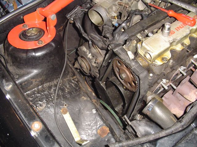

Als jij een 1.2 16v uit 2004 hebt(z12xep 80pk) dan heb een multi riem en geen v riem! En deze word door de automatische riemspanner op spanning gehouden en niet door je dynamo! Maak eens een foto van de riem!
Ok wel het is u donker en kan geen foto maken kheb een foto gevonden van een systeem die hetlsevde is aleen is eht 16i vamij niet..
een v riem die heb ik gespannen maar dat blijkt het probleem niet..
http://www.corsa-novatuning.nl/images/1600tuning/koppakking/DSC01240.JPG" onclick="window.open(this.href);return false;
wat ik wel heb is dat wanee rik op bulten rij men batterij lichtje knippert en dan werken mijn metertjes heel even.. meschien slecht contact ofzo
@RAID wrote:Ok wel het is u donker en kan geen foto maken kheb een foto gevonden van een systeem die hetlsevde is aleen is eht 16i vamij niet..
Dat ziet er meer uit als bouwjaar 1994 dan 2004.
Ik weet vrij zeker dat er geen Corsa C bestaat met een V-snaar in plaats van een multiriem.
