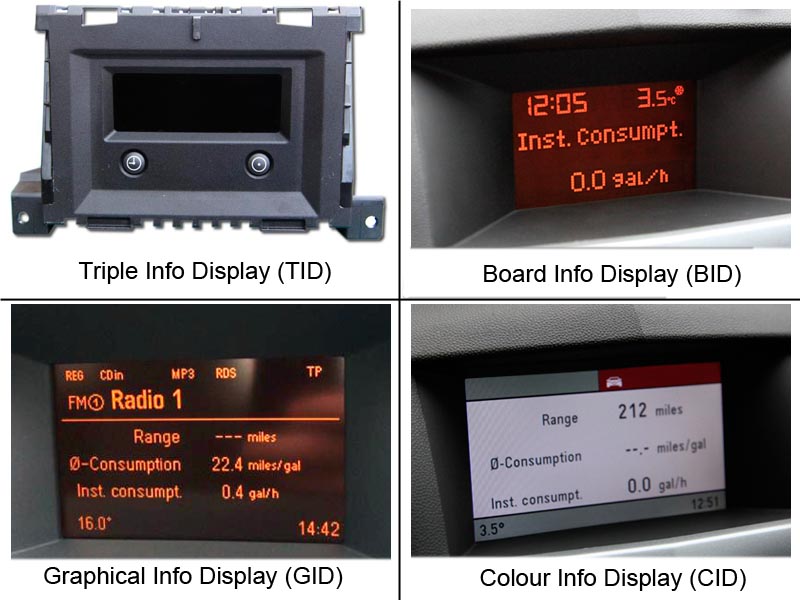

Welk display heb je? Groot kleurenscherm, Groot oranje zwart scherm of klein zwart oranje schermpje.
Heb je het kleine schermpje dan loopt de bediening via de originele radio en gaat dat niet werken met een after market radio.
