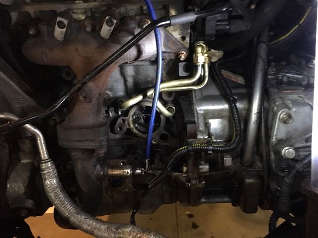

ja , dus het gaat/ging om de oliekoeler die tussen de cilinderbanken ligt. Ik raakte in de war door de kleuren, omdat de koelvloeitstof roze was (net als automataolie). Maar toen bedacht ik me dat ik zwarte vlekken in roze vloeistof zag, dus geen motorolie in automaatolie maar motor olie in koelvloeistof.... Okee, maakt niet uit, het is dus motorolie in koelvloeistof. Een onhandige combinatie volgens mij, want overal zie je daardoor problemen ontstaan. Meestal voor een lekke koppakking, maar bij opel hebben ze dus opzettelijk nog een oorzaak toegevoegd, met deze wisselaar. Goed bedoeld, natuurlijk, om de boel gelijkmatig en sneller op te warmen, zodat je zonder schade sneller kunt gassen, minder verbruik en zo nog wat (voor mij) onbelangrijke zaken. Ik warm een motor altijd rustig op, voordat ik ga gassen. en vebruik is toch al bagger (1:10) dus WTF... :scratch:
afgelopen weekeinde dacht ik even te gaan werken aan de olielekkage, door met mijn handen tussen radiator en motor te gaan friemelen... Ik moest bijna mijn eigen handen afbijten, omdat ik vast kwam te zitten... wat een weinig ruimte zeg! na een paar uur toch maar besloten om de bumper, Airco, radiator en twee fans er af te halen, om er beter bij te kunnen...Ik ben amerikanen gewend, dus voor mij is het belachelijk dat je eerst een front moet demonteren om bij de motor te kunnen. :negative:
anyway, alles eraf gehaald en de ochtend was voorbij. NU een goed zicht enrop en motor nog es laten draaien, Het (de olie) kwam idd vanaf de wisselaar gestroomd.
nog wat op www gelezen en besloten de wisselaar te omzeilen. ik heb de buisjes afgezaagd, waar ze over de automaatbak vrij recht zijn. Toen beide uit het blok geschroefd en nog wat korter afgezaagd. Er paste precies een messing knelkoppeling op, van waterleidingbuis rond 12mm. Toen de leidingkjes wat bijgebogen en afgezaagd (dat was wel ff voorzichtig passen meten en nog es passen), totdat ik er een lus/bypass van had gemaakt (zie foto). Alles flink aangedraaid en getest; en dicht ! :good:
Ik wist niet of ik ergens overdruk zou veroorzaken, anders had ik misschien ook de gaten in het blok kunnen afstoppen. Maar schroefdraad en zo, lastig...op deze manier kostte het me twee knietjes rond 12mm. :tongue-out:
