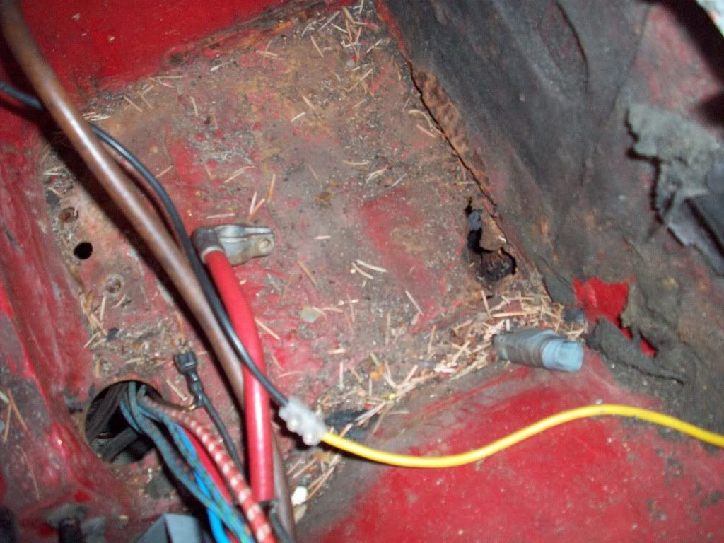

Toen ik de auto kocht wist ik dat er diverse probleempjes waren met electrische gedeelte en dat er weer rotte plekken waren in inmiddels.
Omdat de accubak verrot was,was er water in de zekeringskast gekomen,en die was gaan oxyderen wat allemaal vreemde storingen tot gevolg had.
Ik heb dus een complete kabelboom bij popke gekocht met zekeringskast.maar ja als ik die er dan toch in zou doen moest ik het probleem met de lekke accubak ook verhelpen!.
EN DAAR BEGON HET VERSCHIL TUSSEN SNEL DOOR DE KEURING HALEN EN EEN COMPLETE RESTAUTIE!

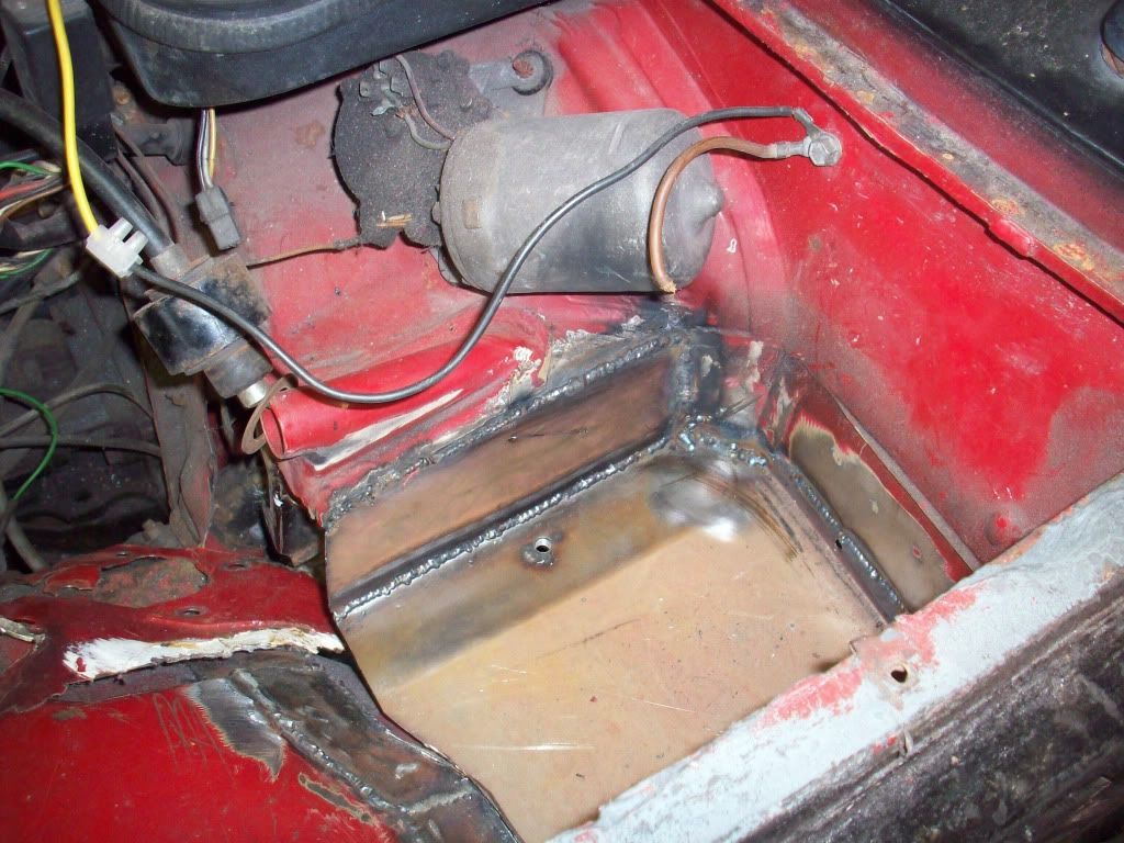

Ik ben dus begonnen met het opknappen van de accubak.
http://i1141.photobucket.com/albums/n585/hurricane12341/accubakvoordereparatie.jpg" onclick="window.open(this.href);return false;
en zo zag het er later uit
http://i1141.photobucket.com/albums/n585/hurricane12341/nieuweaccubak1.jpg" onclick="window.open(this.href);return false;

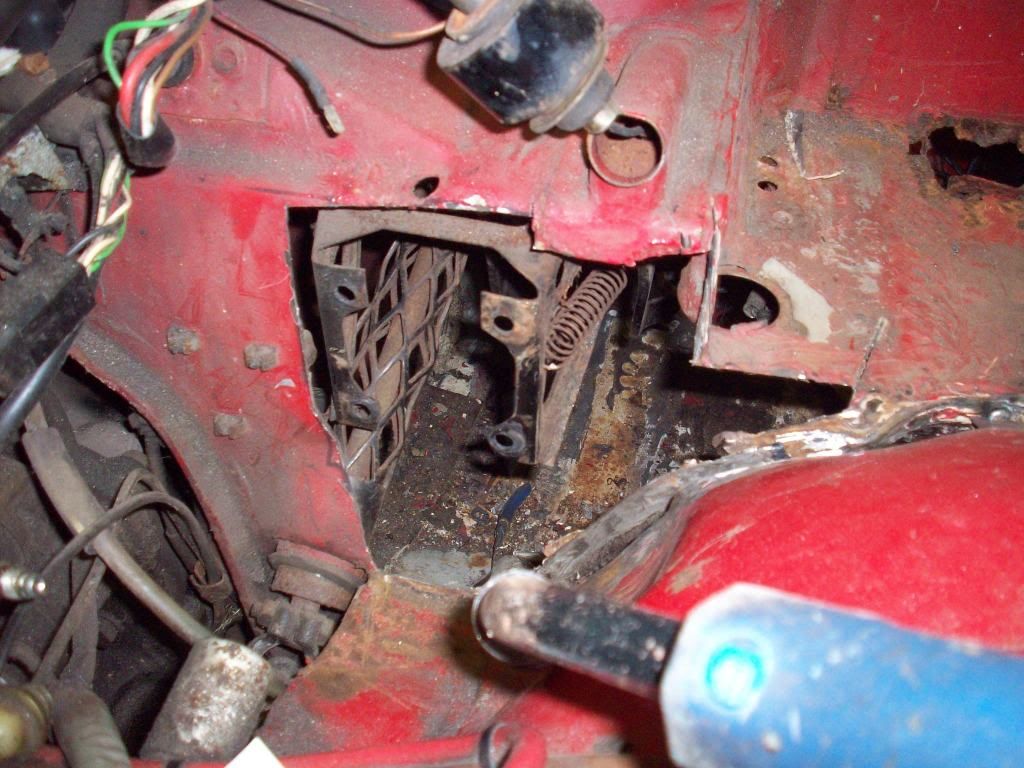

Ook achter de hoofdremcilinder zat rotterij,ook die er maar uit dus.
http://i1141.photobucket.com/albums/n585/hurricane12341/gatvoordepedalenvoordereparatie.jpg" onclick="window.open(this.href);return false;
