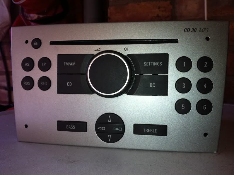

Sinds 2012 heb ik een 2005 Corsa "Full Rythm" model waar ik nu de radio van wil vervangen door een radio met Bluetooth handsfree mogelijkheden. De te vervangen radio is een "CD30 MP3" model die, als ik het allemaal goed heb begrepen, afgemeld zou moeten worden middels de radiocode. Die code heb ik inmiddels opgevraagd bij de dealer waar de wagen oorspronkelijk werd gekocht maar met geen mogelijkheid laat de radio me de toegang tot het menu. Volgens informatie (youtube/google) moet eerst de AS knop worden ingedrukt en dan de 'aan/uit' knop terwijl het contact aan staat maar het werkt niet. De radio gaat aan zoals ook wanneer je slechts de aan/uit knop zou indrukken en van een 'menu' op de display is geen enkele sprake.
Wat ik me nu dus afvraag is of de Corsa uit 2005, en dus ook de CD30 MP3 uit dit model, wel een dergelijke beveiliging voert :shock:
Ik wil de radio graag heel en functioneel uit de auto demonteren, voor eigen gebruik of voor de verkoop (het is immers nog een goed functionerende radio), maar dat wordt lastig als er geen code ingevoerd kan worden.
Kan iemand me het (geheim van de smid) vertellen ? is dit model 'gewoon zonder code' of betreft het een model radio wat een andere wijze van code-invoeren vraagt ?

Volgens mij moet je de radio afmelden met een opcom of andere diagnose aparatuur.
(zo ging het bij mijn cd30 uit mijn astra h)
De code waar je het over hebt is een security code en geen radio code.
Als je de radio zelf wilt houden hoef je niks af te melden en kan je hem er gewoon uithalen en een aftermarket plaatsen.
Wil je de radio wel gaan verkopen moet je hem afmelden d.m.v een tech-2 of een op-com dit moet met je security code, doe je dit niet gaat hij niet werken in een andere auto.
Klopt dat er niks in het boekje staat over aan/afmelden want dat doe je dus met de computer en niet met de radio.
Radio is dus gekoppeld aan de auto, en heeft dus zelf geen radio code meer.
Dus toch...aan de ene kant best jammer omdat de radio dan onverkoopbaar wordt, immers rekent de dealer flink voor het afmelden (Opel dealer in Rotterdam rekent alleen al 42,50 voor eenmalig uitlezen van een sensor melding), maar aan de andere kant heb ik dan altijd nog een reserve radio beschikbaar.

Nieuwe bluetooth autoradio (Kenwood BT43U) vanmiddag met succes ingebouwd, dus nu ook handsfree bellen/Ipod ingang/USB poort aan boord, maar anders dan de informatie die overal vergeven wordt was in deze Corsa '05 niet de bruine draad (van de sigarettenaansteker) de geschakelde plus maar juist de zwarte.
Kan overigens een ieder die nog steeds de standaard radio ('MP3 CD30') aan boord heeft van harte een andere (aftermarket - 'Kenwood/Pioneer/Clarion' etc.) radio aanbevelen want het verschil in geluidskwaliteit is fenomenaal :thumb
