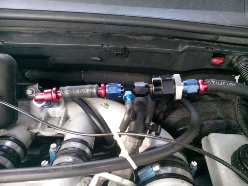

ik heb geen brug en ontluchtapparaat.. ik deed de schijven en blokken vervangen voor mijn deur :) maar hoef het de komende paar jaar niet te doen aangezien ik vorig jaar mijn koppeling heb laten vervangen plus alle remvloeistof omdat dat op het zelfde reservoir zit( moest ook ontlucht worden) maar terug on topic.. bij mij kun je zowel rijdend als stilstaand het rempedaal niet verder intrappen dan halverwege maar ik heb m`n plastic terugslagklep in de vacuümslang tussen het inlaatspruitstuk en de rembekrachtiger vervangen voor een metalen variant..
zie hier de foto
