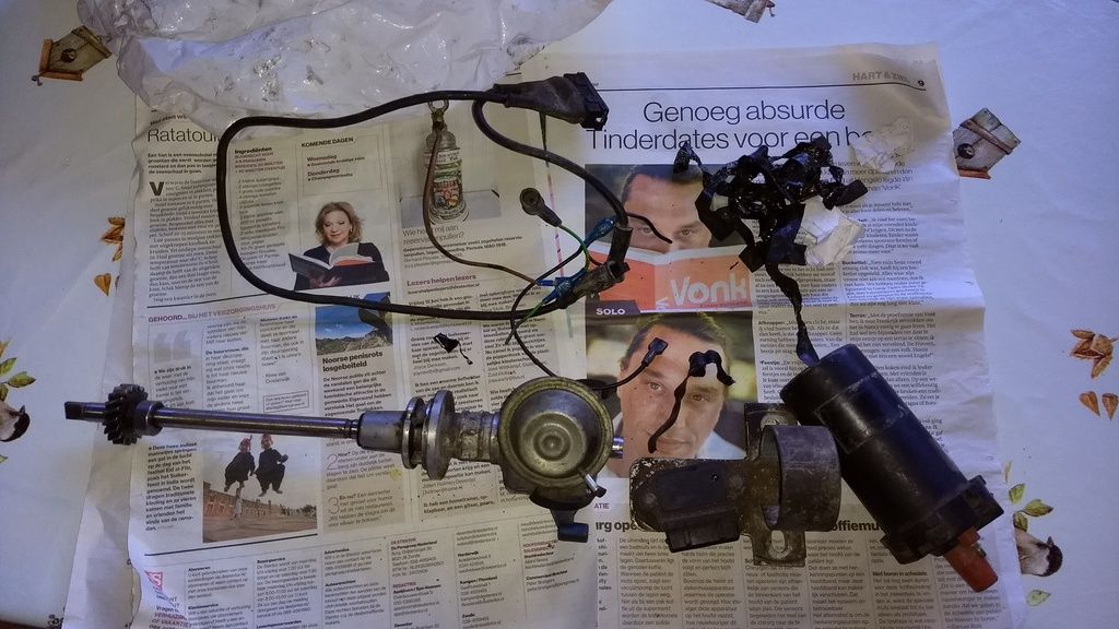

Ok, ik heb dus de volgende onsteking opgezocht.
Hij wordt schoongemaakt en gereviseerd, en ik heb een nieuwe rotor + kap besteld.
Tevens via ebay een Bosch Blue bobine, die komt over een paar weken.

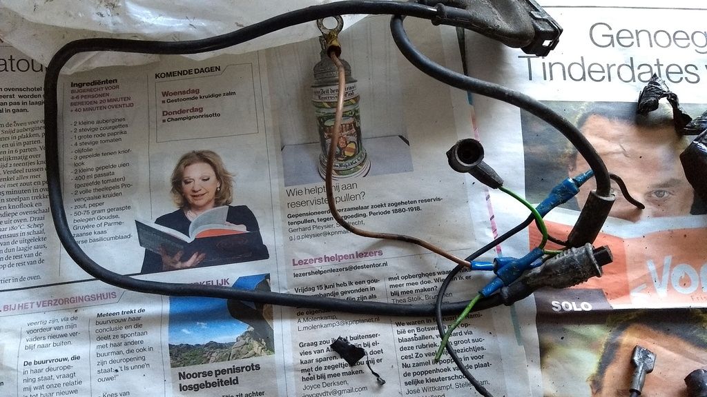

Maar hoe sluit ik dit nu aan? Lijkt alsof de vorige eigenaar met de bedrading heeft geknooid.
Er komt een nieuwe +12V geschakelde draad vanaf de zekeringkast.
Zou die extra groene aansluiting voor de toerenteller zijn?
Tips welkom! :applause02:
Ontsteking: Bosch 0237020042 (met clipjes)
Bobine: Bosch 122702009
Volgens de specificaties is deze set voor direct 12V zonder weerstandsdraad.
Ik heb de bobine doorgemeten, maar deze geeft maar 1,6 - 1,8 Ohm op de primare winding (7.3kOhm secundair)
Moet hier nu een weerstandsdraad voor of niet?
Wie het weet mag het zeggen :)
Heb net de originele bobine (Bosch 1 220 522 014) doorgemeten van een Manta GSI (dus elektronische ontsteking
zonder weerstandsdraad) en die meet primair 1.3-1.5 Ohm.
Misschien dat je d'r iets mee verder geraakt...
