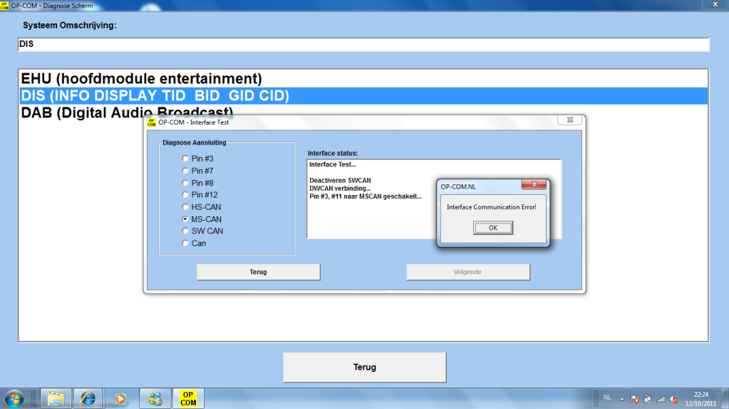

ik bedoel het scherm in het filmpje bij 2 minuten en 53 seconden, daar kreeg ik foutmeldingen bij total vehicle readout en diagnose ECM. Nu met NL versie doet ie het wel

De opcom hapert zelfs zonder auto, dan kan hij zelfs de functie niet lezen, dus is het wel duidelijk dat de opcom stuk is denk ik :???:
Achja, kmoet het maar zo bekijken, beter een opcom van €30 naar de kl*te, dan iets met de elektronica van mijn Astratje :sleeping

Ik heb er een versie 1.39 met NL software.
Doet het perfect kan alles uitlezen e.d. ook eventueel sleutelprogrammeren enz.
Ik kan alleen niet mijn display en de radio programmeren, ze worden wel herkend en ik kan wel foutcodes uitlezen.
Kan dat wel met de opcom of moet ik daar toch de TECH2 voor hebben?
Of is er een andere software die het wel doet.

Ik heb hetzelfde probleem met een Astra GTC uit 2005 met een opcom 1.44... maar ik kan alles uitlezen van mijn radio, enkel bij display de variant kan ik niet ingeraken wegens ontbreken van de software staat er... das jammer, want ik wou graag mijn boordcomputer activeren --' ik ga nu wachten tot ik mijn CID gekocht heb, dat scherm zal dan wss nieuwer zijn en daar kan ik vast wel de variant uitlezen...
