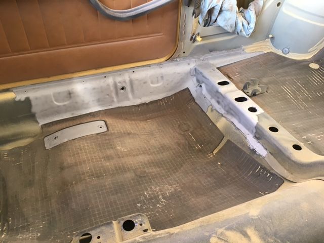

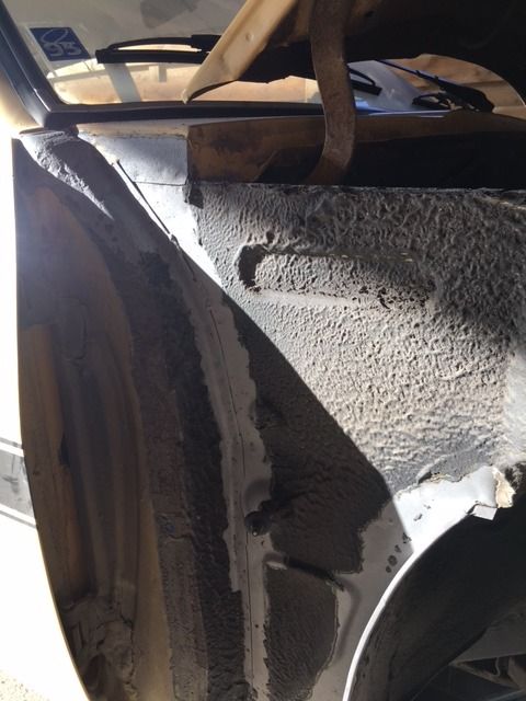

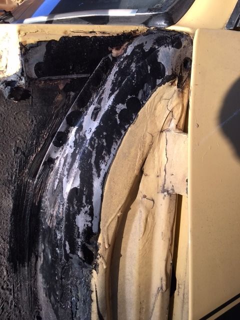

Hoi Hier enkele foto's van de antiroestbehandeling van de Ascona.
Hier mooi gezandstraald en 1x fertan
Hier roest aan de binnendrempel alsook de zetelsteun.
Hier netjes gezandstraald klaar voor de fertan en voor de koudverzinksel.
Ik zeg altijd, wat mooi is moet ook mooi blijven..of toch proberen :)

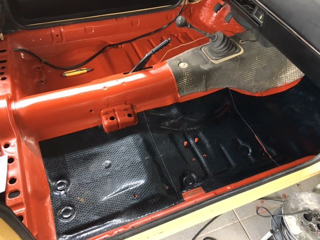

hoi hier weer ff een update, is niet echt veel aan gebeurd maar wel belangrijke dingen zoals ontroesten en dergelijke..
foto 1 naden mooi gezandstraalt, eigenlijk alle roest overal.
Foto 2, kriksteun vervangen met bijhorende vloerplaat
foto 3 , mooie antiroestmenie en nieuwe geluiddemping..
nu hem stilletjes weer in elkaar steken en dan naar de keuring, later na keuring gaat hij toch omgebouwd worden naar een 20E cih injectie met getrag.

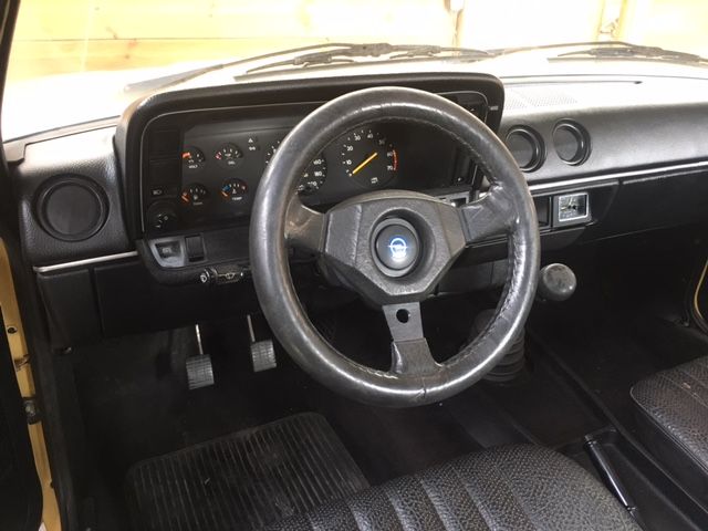

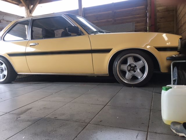

Hier verdere update weet niet of iemand het volgt maar nja...is ondertussen al gekeurd als oldtimer
Volledige Manta GSI kabelboom erin gestoken met sr dashbord en zwart skai interieur
Hier verlaagd met koni/mattig schokdempers en schmidt velgen/.
Hier al de voorbereiding voor het injectiesysteem...
Wat gaat nog volgen... nu alles klaarmaken voor een 20E met getrag in te bouwen en groep A foto's volgen nog wel.
